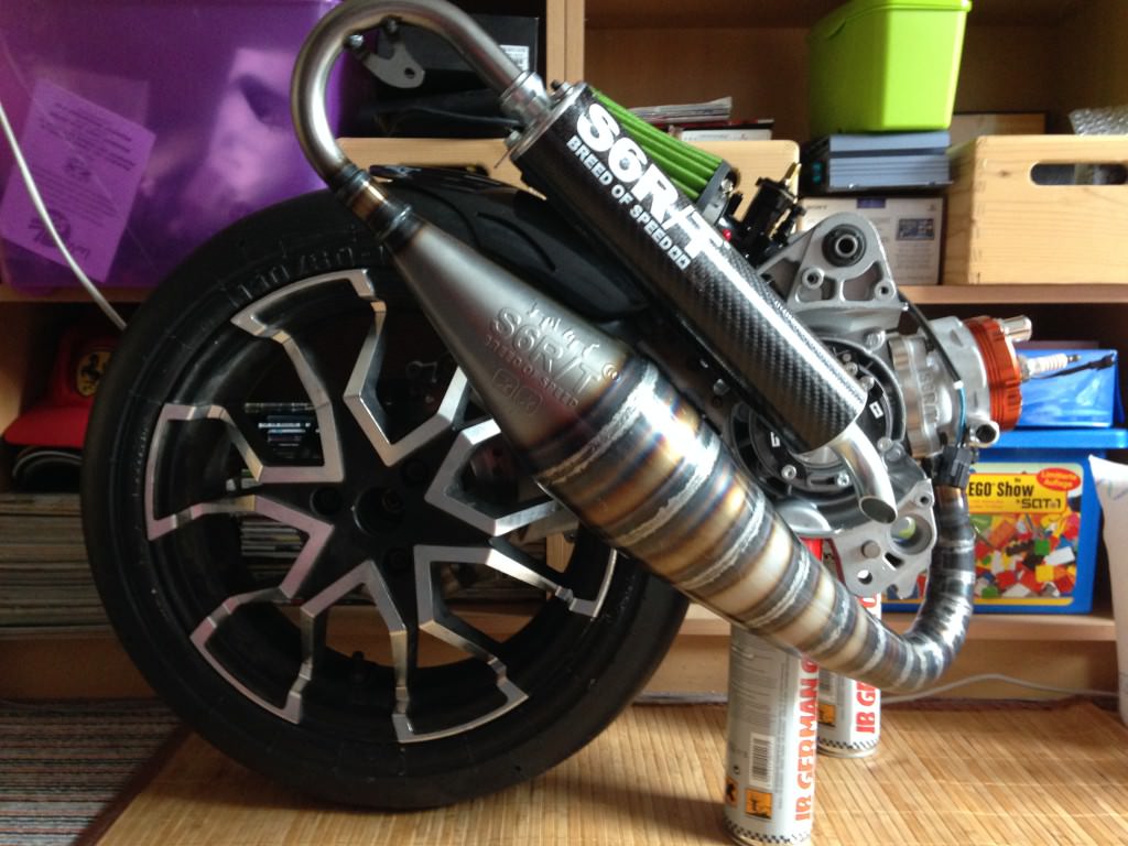

so leute paket ist da
auspacken kann ichs erst morgen da ich inner schule hänge noch -.-Wir basteln nicht , wir erschaffen !
Mies alex
ach das geht schon
is ja nurnoch morgen
wird dann direkt vermessen und die auspuffhalterung in auftrag gegeben

-Auspuff da
-anpassen läuft

Good News - Habe nen Pott erstanden
der da wäre?
was genau lässt machen? "einach nur" fräsen?
