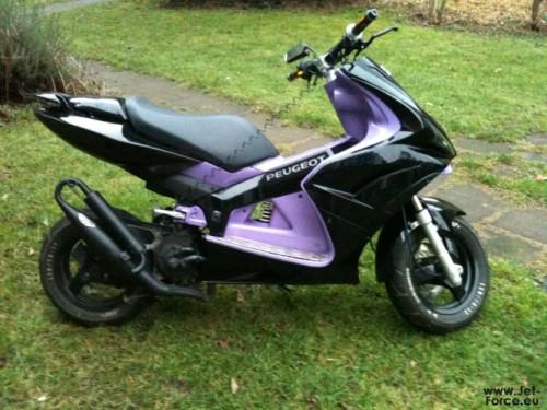

Sieht gut aus mach weiter so :PSchlachte meinen Kompletten Jetforce , habe alles da!!!!!!!!!!!!
