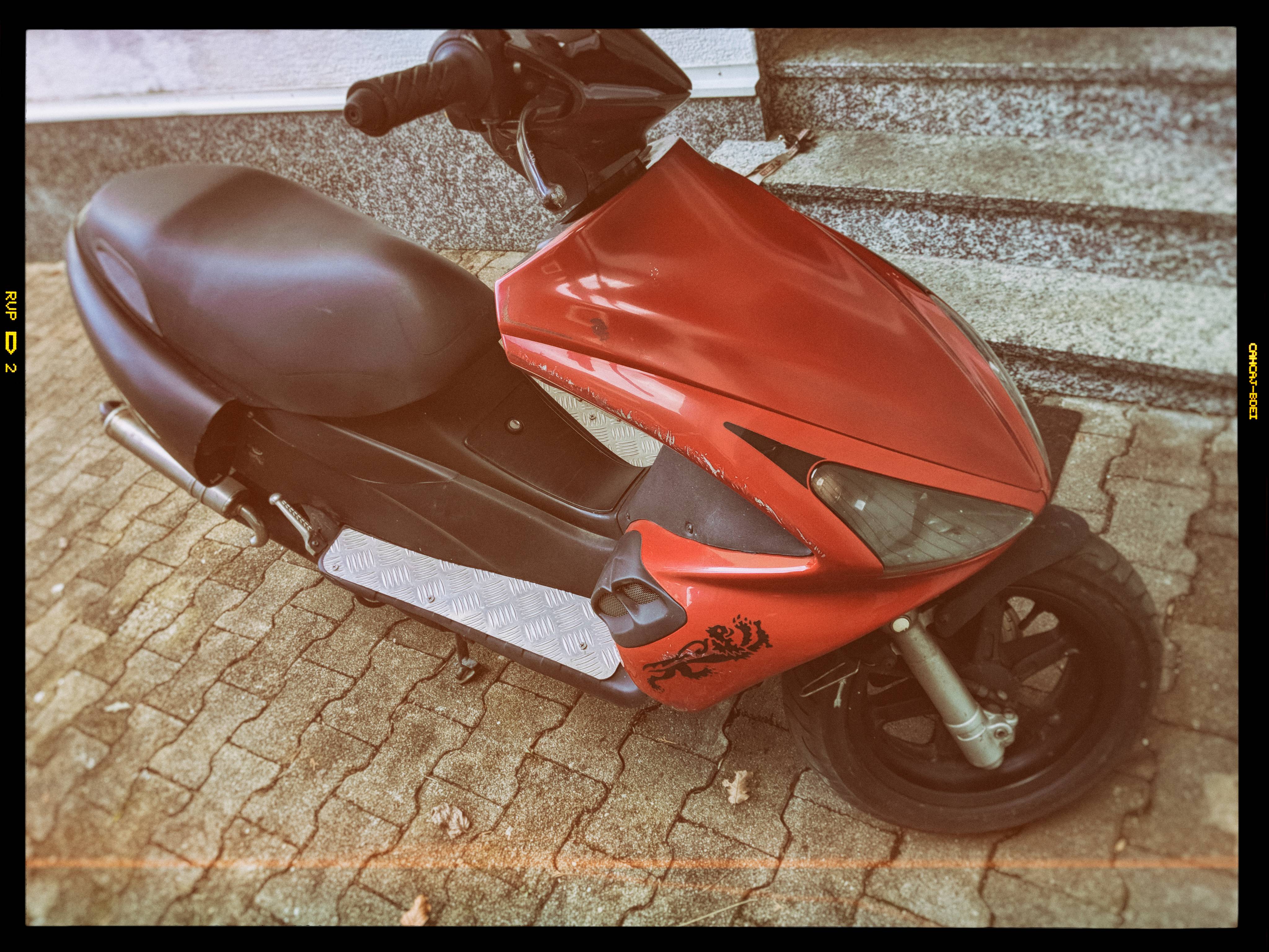

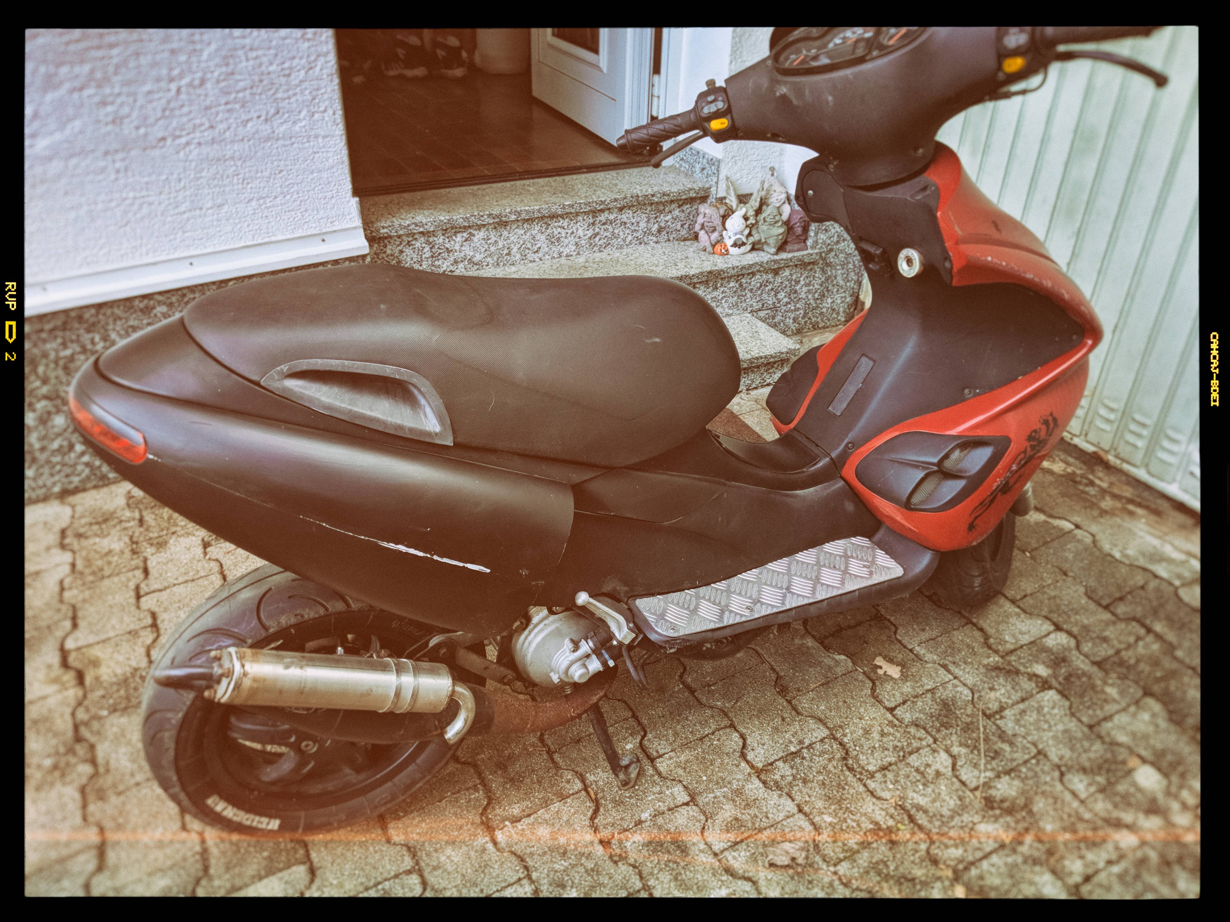

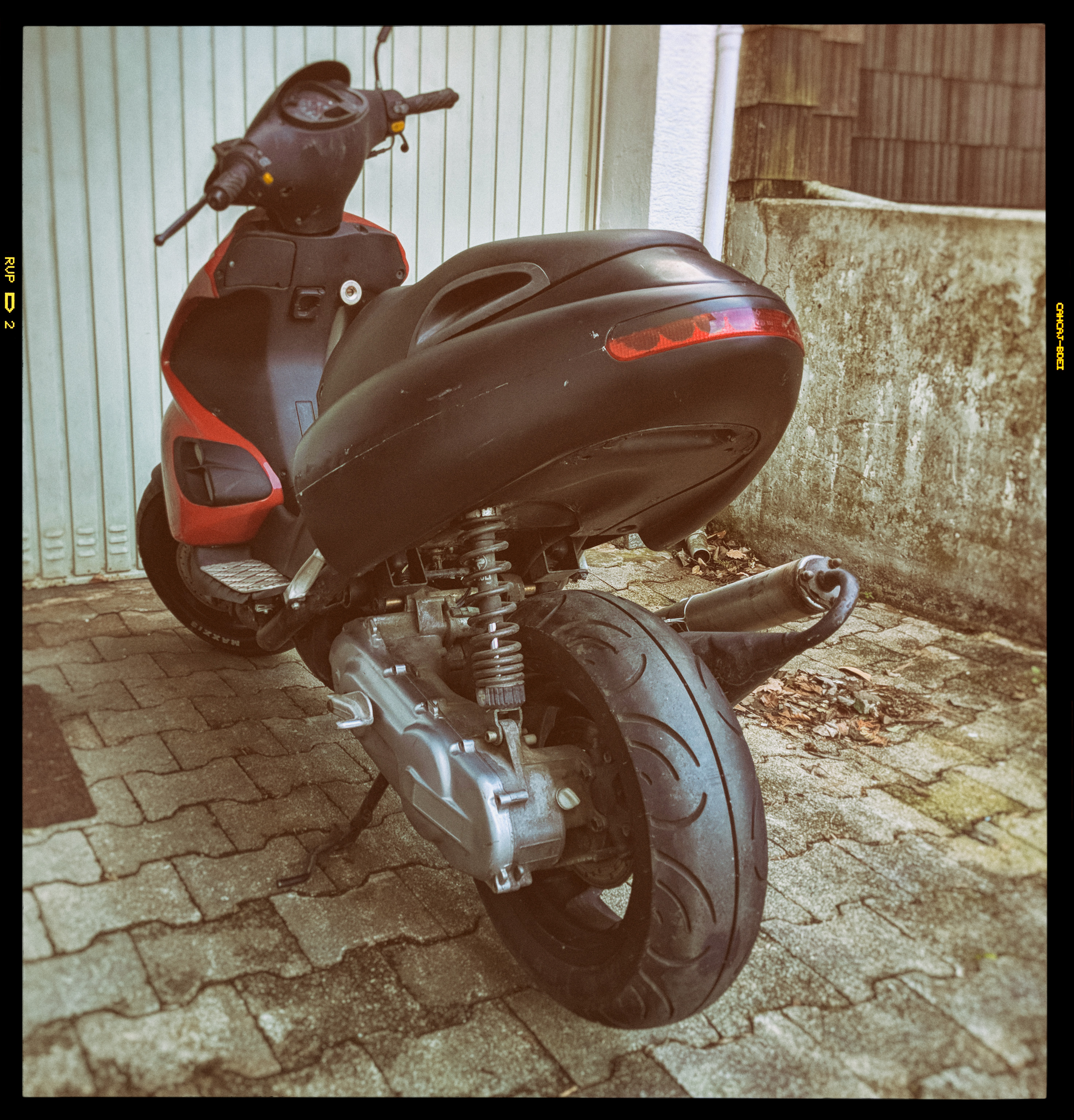

      Ein Paar Bilder vom Benelli :

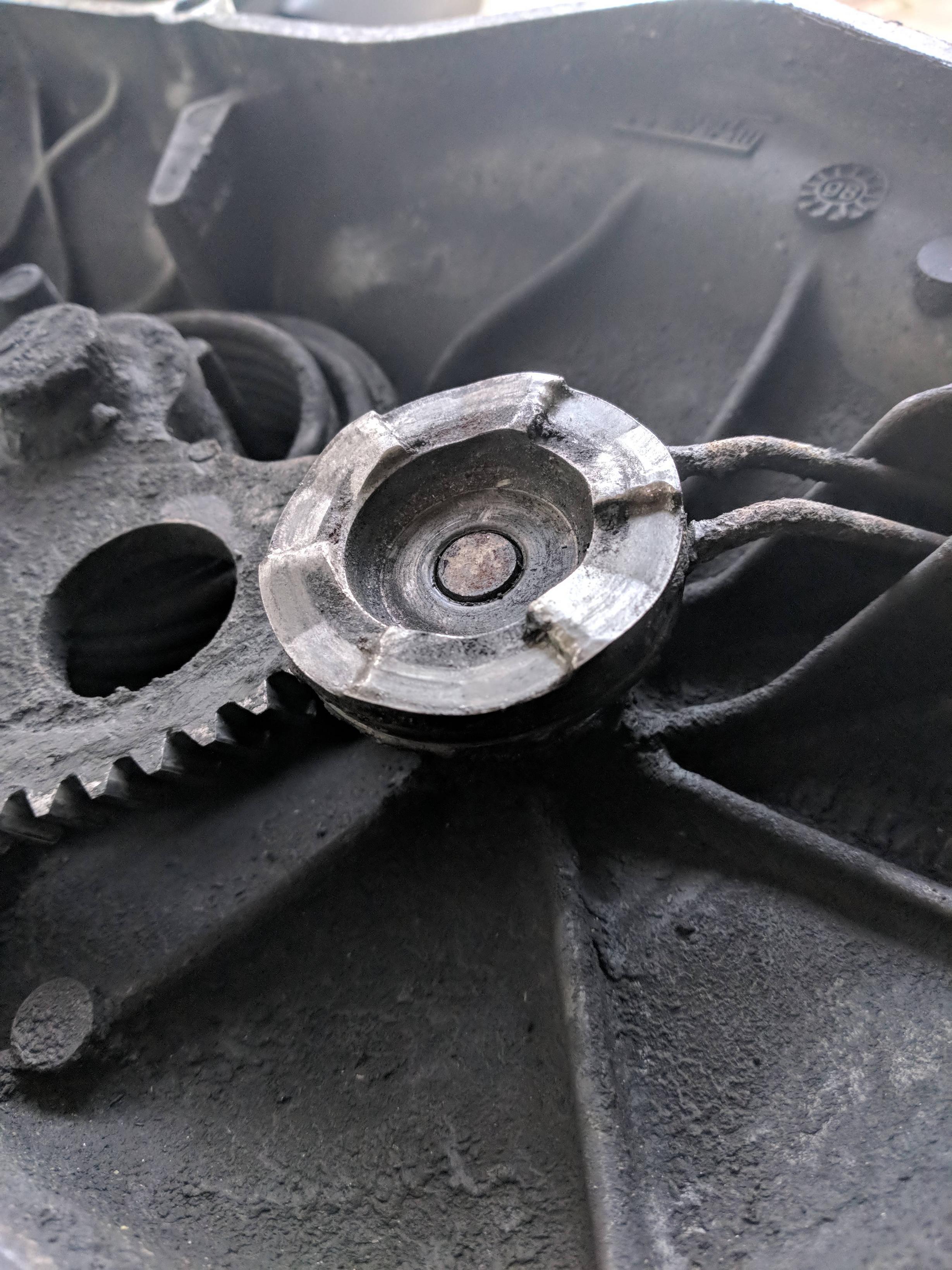

      • Kickstarter Mitnehmer Stern war durch die Hohe Kompression vom 70er durchs ankicken abgenutzt (nahezu flach lol :D ) Hatte ich aber bei meinem Speedy mit TPF 70er damals auch :whistling:

      Hier mal nen Bild vom Kickstarter Mitnehmer Ritzel das sowas von durch ist :thumbdown:

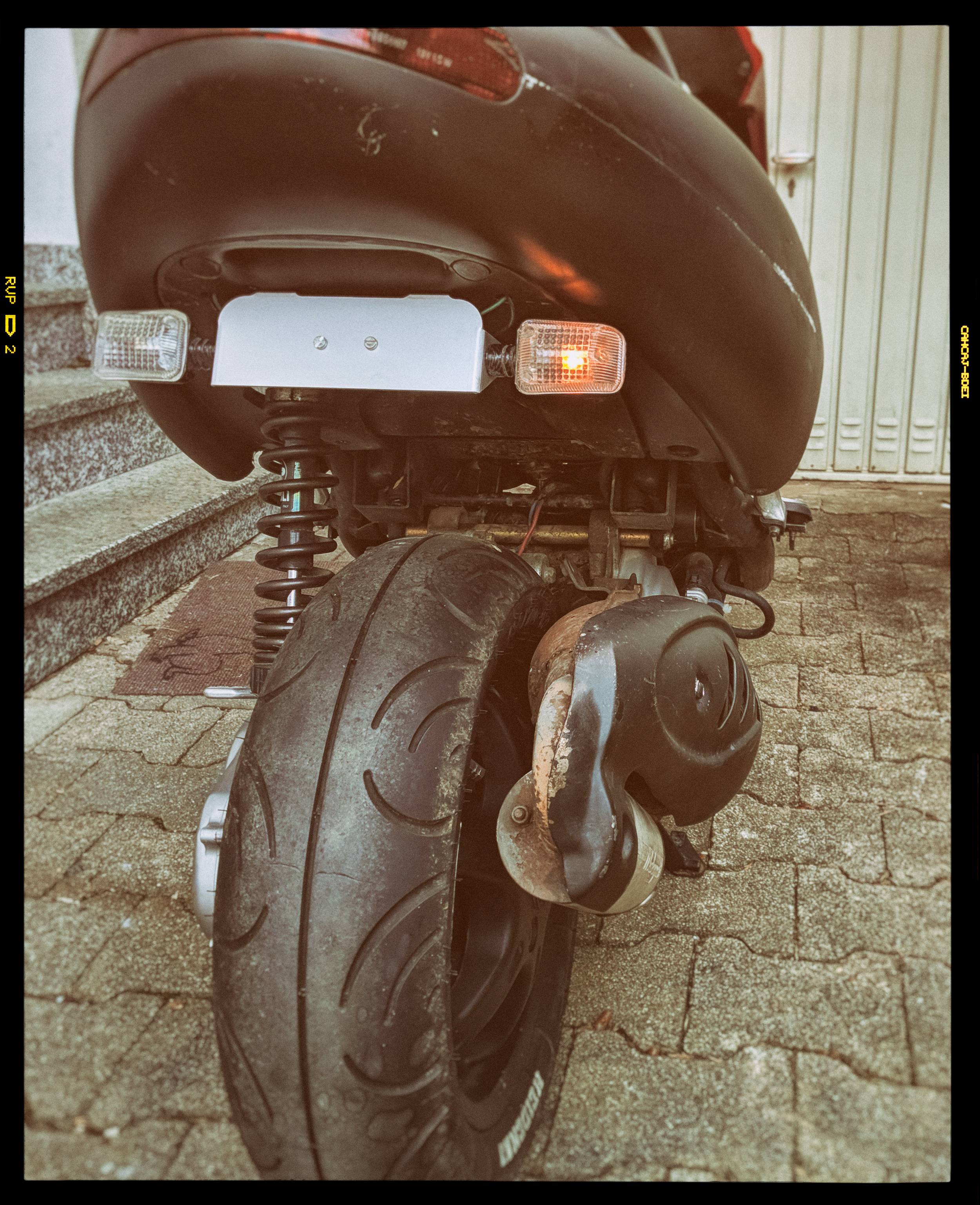

      Der Postbote hat heute dann auch meine Bestellung bei Streetlights vorbeigebracht :
      Die Blinker funktionieren einwandfrei - Montage war auch Super Easy , das einzige was noch zu machen ist ist den Kennzeichenhalter Mattschwarz Lackieren :)

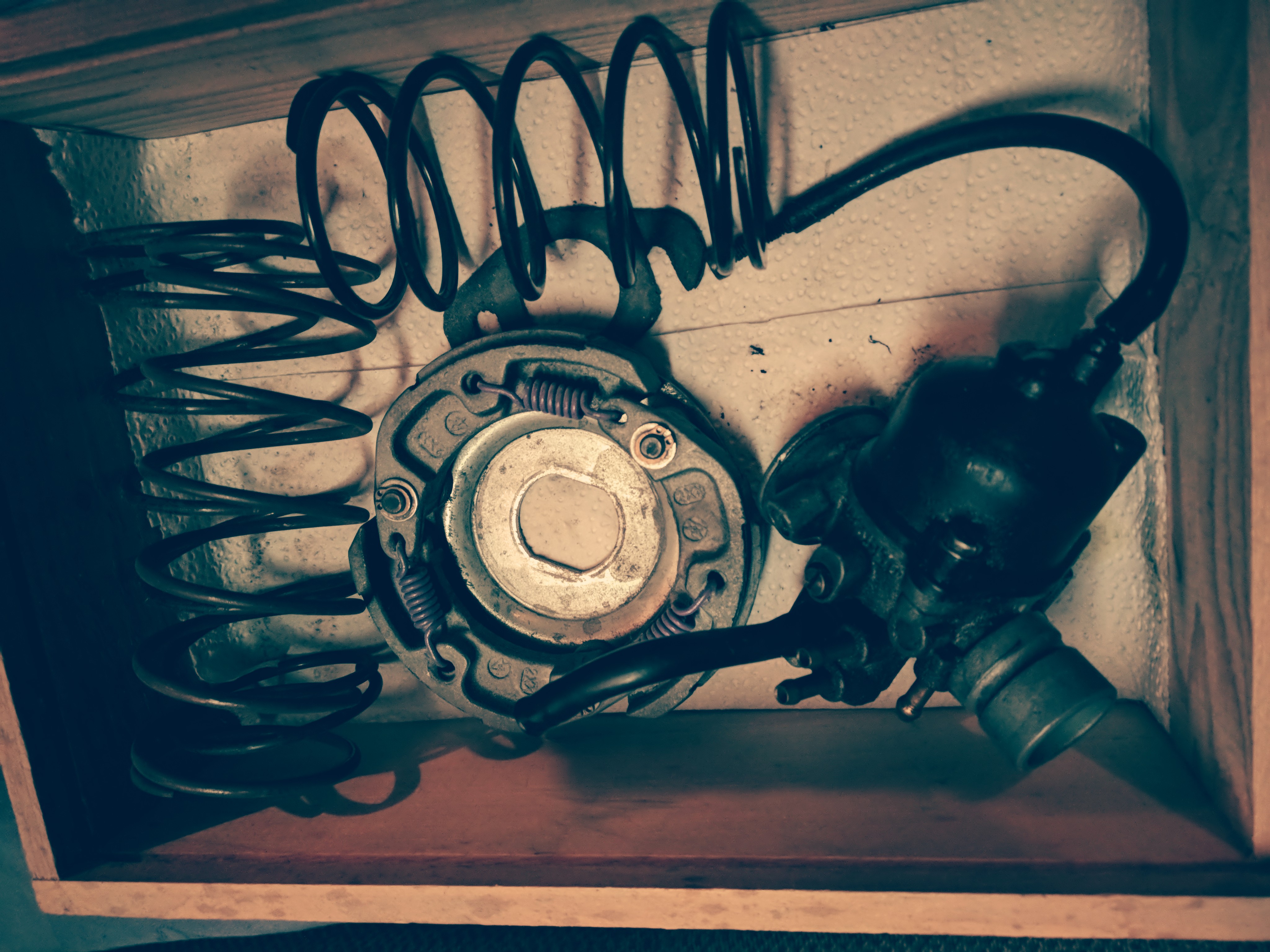

      Pics von nen paar Parts :

      Vorher :
      Nachher :
      Morgen mach ich dann die andere Seite noch Glanzschwarz & fang dann mal an das Heck neu zu spachteln etc. :)
      Die Tage wenn ich den Lack gemacht hab werd ich dann den Test mitm Edding machen :thumbsup:
