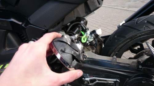

Der Helix meine hat sich beim Domi selber zerlegt -
Jaa
platt wie ne flunder :DD
BRAKES ARE 4 PUSSIES -
Genau
Sah dann umngefähr so aus:
