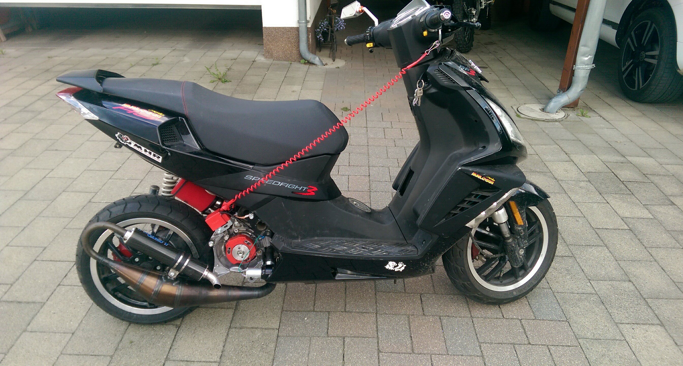

Da mein ganzes Projekt jetzt mit der Zeit in die Endphase geht habe ich mir gedacht ich sollte auch einmal ein Projektthema zu eröffnen.
Letztes Jahr wollte ich das ganze bereits länger auf die Beine stellen, jedoch machte mir die originale Zündung mehr Probleme als sonst was, habe halt dort mein Lehrgeld bezahlt.
Das Setup für 2014 sieht wie folgt aus:
Zylinder: MHR Racing ported by MRZ (Block ebenfalls von ihm bearbeitet <3)
Kurbelwelle: Malossi MHR RHQ
Zündung: Italkit Analog Racing
Auspuff: Roost P70H
ASS/Spacer: Ansaugspacer Stage6 R/T d=28mm
Vergaser: Stage6 R/T 28mm PWK
MBB: Stage6 R/T Viton (musste angepasst werden weil wegen Block - ziemliche Fertigungstoleranzen)
Riemenscheibe: Stage 6 Racing CNC
Variomatik: Polini Evorange
Riemen: Polini Evolution
Wandler: Polini Evorange
Kupplung: Stage6 Torque Control MKII
Kupplungsglocke: Stage6 R/T CNC
Getriebe Primär: Stage6 Primär 15/33
Getriebe Sekundär: Original
Reifen: Heidenau K72
Wenn alles gut geht gibt's noch diese Woche Bilder davon, das Evorange Kit wird wahrscheinlich nächste Woche ankommen
Optisch bleibt das ganze so gut wie original

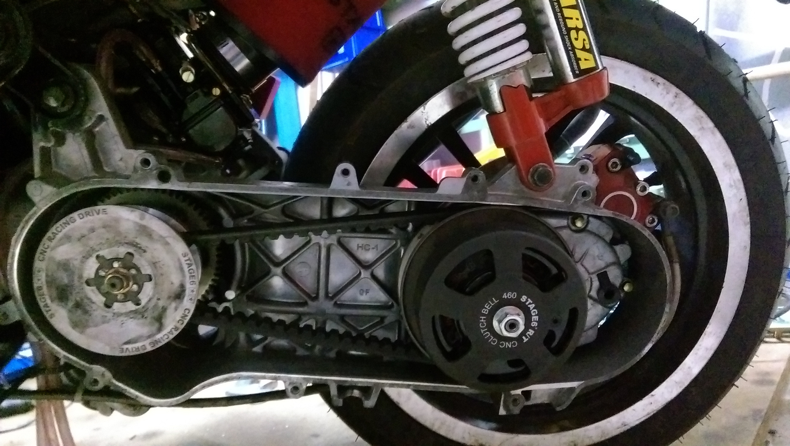

), danach gleich grob geschätzt Gewichte reingeworfen, bin mit dem Ergebniss ganz zufrieden, die Drehzahl ist hörbar konstanter und das ganze "drückt" gefühlt auch viel mehr.
