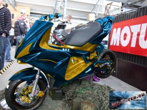

Joa ... teil an pics ist in meiner Galerie ... Motor wird denke ich heute mittag ausgebaut ... zerlegt ... usw. geht dann Montag mit zur Firma ... wird dort sand gestrahlt und pulverbeschichtet ... felgen werden ebenfalls gestrahlt jedoch nicht Pulverbeschichtet sondern lackiert
Zum setup ...
Zylinder: Stage 6 R/T (angepasst)
Ku-We: Stage 6 R/T (umgepresst)
Vario/wandler: nicht ganz sicher ... schätze es wird ein S6 OS Kit
Vergaser: 30er Stage R/T PWK
Getriebe: je nach zweck ... (sprint oder rundkurs)
Glocke: Stage ?
Auspuff: Roost R/T
Joa ... so viel zum motor
Last but not least kommt die optik und das fahrtechnische tuning
Die federn aus der gabel vorne sind raus ... und zwar ganz
... und es kommt ein (neuer) 3D / CAD entworfener sub-frame von 150mm (wie der alte nur halt neu und stabiler) welcher dann meinen arsch schön betont
ein Böser blick wird in die neue verkleidung ebenfalls wieder eingespachtelt und mal schauen, was ich noch an cuttings vornehme ...
Die farben bleiben wie bei meinem Fake v2 Blau-Gold (erstmal
... oder ich lasse meine verkleidung ebenfalls pulverbeschichten
Ansonsten halt Downie ... schönen Luffi ... ein paar oder noch mehr dezente extras wie ne Stage Bremsanlage ... (Scheibe und Sattel ^^) usw. =)
Joa das wäre es was es erstmal zu erzählen gibt ...
PS: allein die Motorenteile kosten schlappe 2 riesen
also denkt nicht, dass es allzu schnell geht
Pics kommen ...
