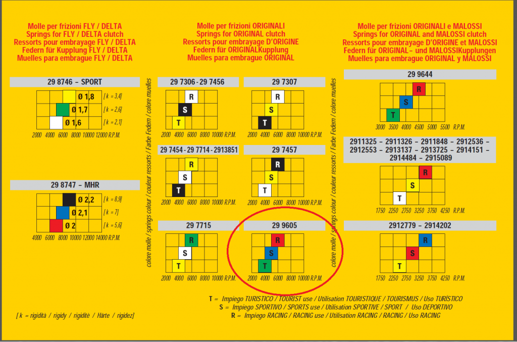

Ich habe mir das Kupplungsfedernset 29 9605 von Malossi gekauft, da ich ein Anzugsloch bis 10 hatte, also habe ich wie überall beschrieben einfach die Roten Kullus reingemacht, aber das Problem ist immernoch da. Ich hab dann mal den Beipackzettel angeschaut, und dort stehen ganz andere Einkupplungsdrehzahlen drauf, als ich überall im Internet finde. Also im Internet oder auch hier in JF-Community steht das die Roten bei ca. 6500-ca.8500 Umdrehungen arbeiten, aber auf der Verpackung steht das die bei ca. 5000-ca.7000 arbeiten.
Hier noch das Bild von der Verpackung, die eingekreisten habe ich.
Meine Frage wäre, welche Kupplungsfedern Kuppeln denn bei den gesagten 6500-8500 Umdrehungen ein?

die roten waren bei mir auch zu hart
