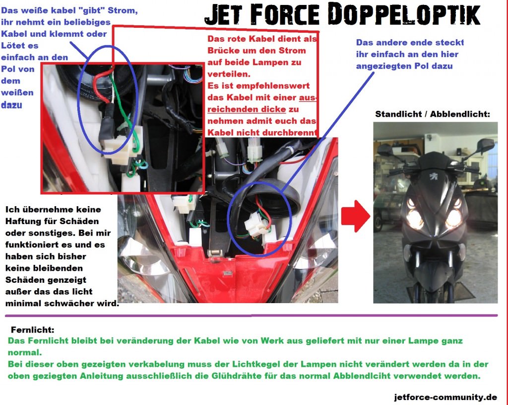

hatt schon mal jemand die funktionen vom lichtschalter getauscht? so das man ohne die ganze zeit zu drücken beide scheinwerfer an haben kann.
kann ich das einfach machen oder kann mir da was in der elektronik durchbrennen?
