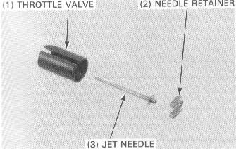

also am vergaser ist doch so ein schwarzes ding, hier mit einer 1 versehen:
das ding bauste aus. das müsste dann ungefähr so aus sehen:
das worauf der weise pfeil zeigt is die drossel. bei dir müsste da glaub ich ne 5 drauf stehen...
so nun beginnt die feinarbeit:
du drückst das kleine stahlseil (2) (gaszug) nach vorne um den kleinen metallnippel der am ende sitzt aus seiner halterung zu befreien. dann ziehst du den gaszug vorsichtig durch den schlitz in der hülse dann müsstest du die nadel (4), die hülse (3), die feder (1), eine unterlegscheibe für die feder die die nadel drinnen hällt, und die drossel haben.
die drossel legst du dann weg und baust alles wieder zusammen
in der reihenfolge:
bis das so aussieht:
dann alles schön wieder in den gaser rein und fertig!
P.S.: pass aber auf das du die nadel nicht krumm machst die is wichtig!
