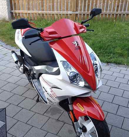

      Hallo zusammen.
      Mein Name ist Holgi, bin neu hier, weil ich einen JetForce C-Tech 50 zur Reparatur bekommen habe.
      Der Roller hat seit 2019 gestanden. Ohne Sprit im Tank. Ansonsten macht er einen passablen Eindruck.
      Der Motor lässt sich "von Hand" drehen, Kolben und Zylinder sehen gut aus.
      Ich habe gar nicht erst versucht, den Motor zu Starten, sondern gleich den Vergaser demontiert.
      So was verdrecktes habe ich schon lange nicht mehr gesehen.
