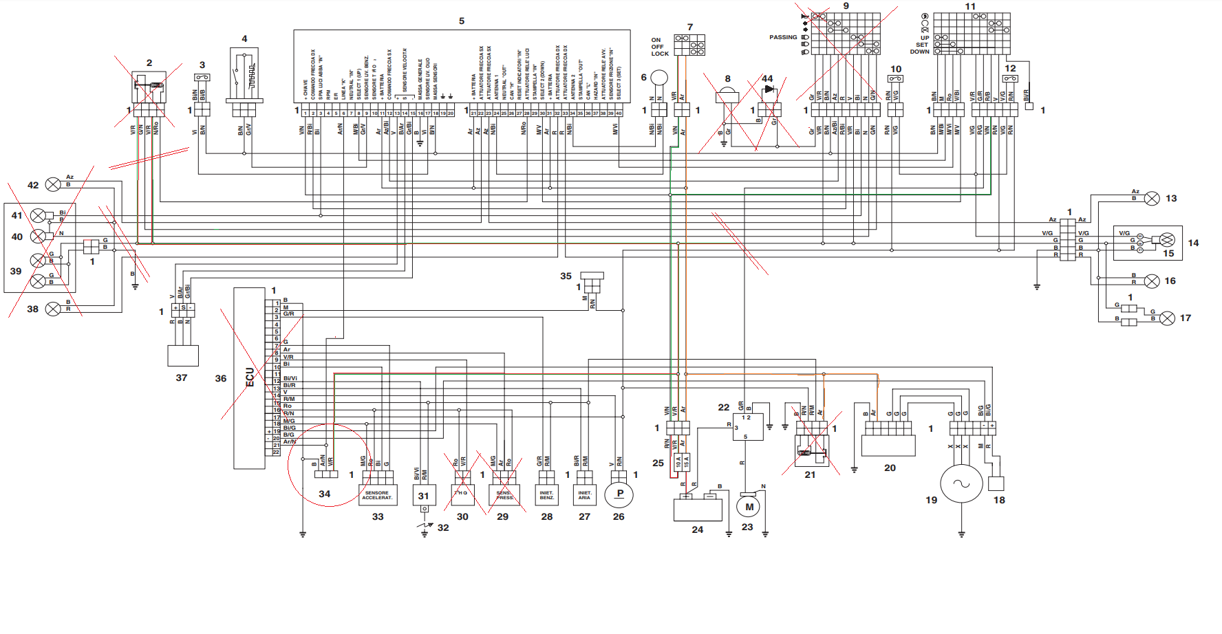

ich habe mir eine gebrauchte Aprilia SR50 gekauft. Der Roller läuft super, alles geht außer die Hupe und die Frontlichter.
Problem: Die 10A Sicherung im Schaltkreis brennt durch sobald der Schlüssel auf Position On gedreht wird.
Ich habe bereits sämtliche Verkleidungen vorne und an den Seiten abmontiert und um das Problem weiter einzugrenzen alles mögliche abgesteckt,
unter anderem die ECU (36), die beiden Relais (2 und 21), sämtliche Kabel vorne (z.B. Hupe, Licht). Alles das im Schaltplan ausgekreuzt ist, schließe ich aus,
da die Sicherung trotzdem durchbrennt wenn ich die Teile abgesteckt habe und den Schlüssel auf On drehe, also selbst wenn nur die Zündung und Cockpit (leider noch keinen Weg gefunden das Cockpit zu trennen) verbunden ist, fliegt die Sicherung raus.
Die Teile hinten (Bremslichter etc.) die nicht an dieser Sicherung hängen habe ich nicht ausgesteckt...
Ich habe auch die Kabel überprüft und sogar den gesamten äußeren Mantel abgeschnitten um mehr Details zu sehen, doch ich erkenne keine Stellen die an Metall schleifen, abisoliert sind oder ähnliches.
Wie kann ich am besten herausfinden wo der Kurzschluss herkommt?
Danke für jeden Tipp!
Hier ist ein Schaltplan.
LEGENDE FÜR SCHALTPLAN - SR 50 PUREJET
