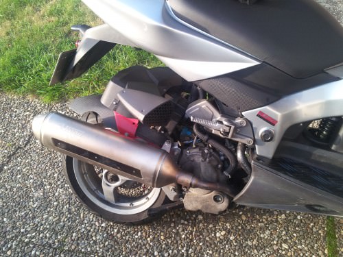

    • Hallo
      Bin erst gestern aus den krankenhaus gekommen (Knie-OP). Wegen dem halter ruf mich an da kommen wir schon auf ein nenner (denke 25€) mit dem wir beide leben können. Ja mein auspuff "glüht" auch wenn ich etwas vollgas fahre. ist allerdings ein leovincew 4road , sieht bei dem cool aus vor allem nachts den wenn er "richtig" heiß ist und der roller im standgas läuft brennt hinter dem auspuff ne schöne blaue flamme. habe schon 2mal probleme das die polizei das garnicht so lustig fand wenn du an der ampel stehst und hinten der auspuffbrennt. gab aber nichts zubeanstanden auser das der loe langsam immer lauter wird. ich schreibe dir ne pm mit meiner telefonnummer melde dich bei mir.
      Achja war im urlaub in norwegen vor 3 wochen mit freunden und meinem burgmann 650 allerdings hatte einer was dagegen und musste mich aufhalten bzw. er hat´s versucht..... 1,80m 290kg.... deswegen die OP. :S schau dir das bild an.
      mfg luck3300
