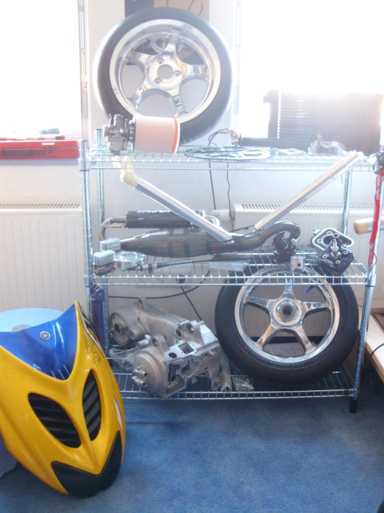

Moin leude,
hab nochmal was wobei ich mir nicht ganz sicher bin
morgen geht mein Block zum Sandstrahlen.
Hab ihn komplett ausgeräumt bis auf die Simmeringe welche ich mit Silikon abgedichtet ab.
In die Vario innen seite hab ich papier gestopft.
Wie sieht es nun mit dem Kurbelwellen gehäuse aus?
kann dass auch gestrahlt werden?
und wie soll ich es später am besten verschließen wenn er pulverbeschichtet wird?

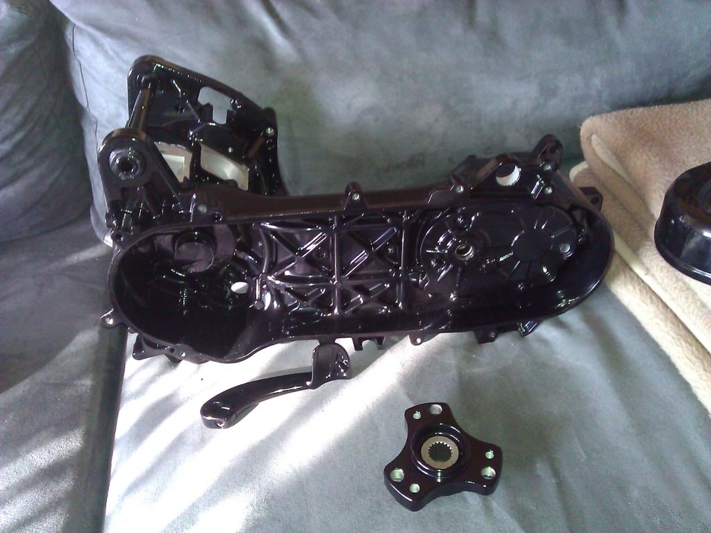

 aber als ich an meinem motor war hab ich alles aus stahl schön ausgefräst also die teile und dann drauf geschraubt und mit sika verschlossen so wie getriebedeckel und sowas. und beim pulvern auch halt das selbe. als ich meinen rahmen gestrahlt habe war das auch so da hat es das sogar zerschossen. bei pulvern reichen normale gummipropfen. und auf keinen fall das kurbelwellengehäuse mitstrahlen und aufjedenfall in jedes gewinde eine schraube reinschrauben sonst ist das auch nichtmehr 100% danach.
