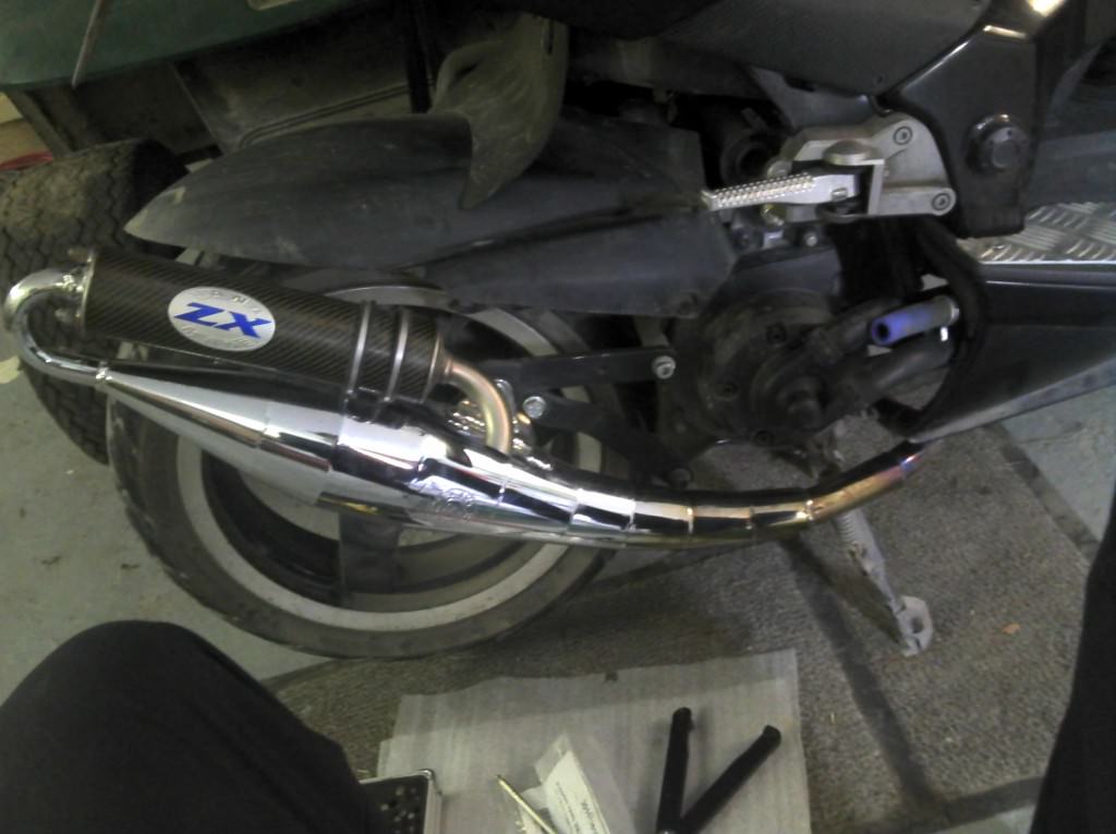

      Jetz habe ich mir diesen wunderschönen ZX zugelegt und aufeinmal fällt mir ja auf
      das da ein blauer Schlauch rauskuckt der ja vorher auf dem ori hing.
      Hab mir gedacht das dass der übliche für die Abgasrückführung ist,
      aber was soll ich jetz damit machen ?
      soll ich das ganze nachgerüstete Zeug einfach rausreißen oder
      einfach Korken drauf und fertig ?
      ..oder wie der "alten" Abgasrückführung einfach diese Pumpe da deaktivieren ?

    • Also ich wenn er noch rund läuft würd ich es mit einem Korken versuchen.
      Das ganze Zeug was du sonst machen müsstest kosten en haufen Geld und ist Zeit intensiv.

    • ich mein 2011.
      ich wollte da nich groß drauf eingehen weil sich ja hier immer alle drum kloppen
      ob frischluft oder abgasrückführung und bla.
      auf jedenfall is das neue pulsair doch was anderes als die beiden alten oder ?
      deshalb ja meine verwunderung. und ich werde das nicht so hängen lassen,
      dann reiß ich lieber den blauen schlauch raus :rolleyes:

    • "do this" ist zwar nett gemeint, aber ich würde wetten, dass bei ihm diese Pumpe gar nicht eingebaut ist. Denn wie vorher schon erwähnt wird das die Frischluftzufuhr sein - der Schaluch geht nach vorne durch einen kleinen Kasten (ich vermute auch irgendein Filter genannt "Kat") unter der Zündspule (glaub ich) und kommt dann auf der anderen Rollerseite wieder mit einem Schwamm-Filter drauf raus. Da ist weder etwas mechanisch noch elektronisch geregelt und die kannste den gesamten Schlauf mit Filter völlig unkompliziert abnehmen.
    • ich hab auch gehört das geht in den katalysator und allsowas, mir egal, ich mach den pott ab
      und versigel das luftdurchlässig, aber so das da kein dreck rein kommt.
      sobald ich wd gesund & nüchtern bin ruf ich mal peugeot an,
      wobei die eh wieder sagen, ey kotnascher komm mal werkstatt :thumbdown:

    • man, sufu ftw. wurde schon oft besprochen.
      modelle von 2007 haben eine abgasrückführung, 2008 evtl auch noch. alle darauf folgenden baujahre haben eine frischluftzufuhr. eine abgasrückführung muss wie in dem video deaktiviert werden oder zumindest verschlossen werden, da ein direkter anschluss zum motorraum vorhanden ist. die frischluftzufuhr der neueren modelle ist seperat zum motor und führt eben frischluft zu. das rohr kann offen gelassen werden, aber es ist zu empfehlen es zumindest abzudecken, damit keine heiße luft rausströmt.
