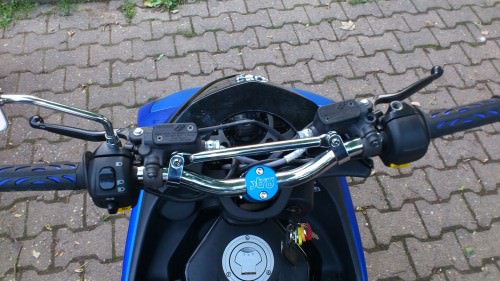

Ich hab das Problem das meine Bremsen und die Schalter nciht richtig auf dem Downi sitzen, wie kann ich das beheben ?
Schaltereinheit und Bremsen passen nicht richtig aufn Downi
nein hab ich nicht, aber die Bremsen passen auch nicht richtig.
Bremsen müssen passen soweit ich weiß dürfte da nichts stören schraub die nomma richtig zs.
Und bei Armaturen wie gesagt nippel weg oder kleines loch in downi bohrenMarktplatz

bremsen richtig bomben fest ziehen sonnst wird gefährlich und ja wie er schon gesagt hast diese nippel abmachn würde keine löcher bohrenFalls es euch Hilft was ich schreibe "BEDANKEN"

Hab bei mir Löcher gebohrt hält super!!!
