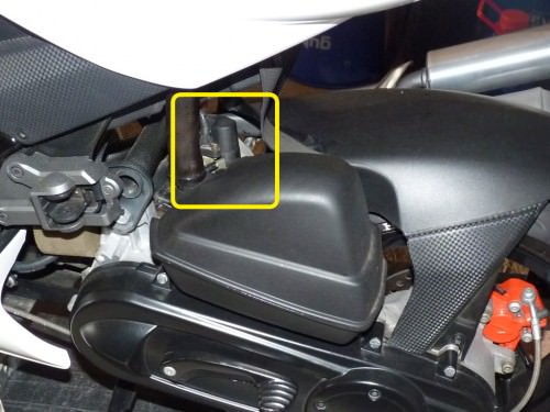

Der Vergaser befindet sich zwischen dem Luftfilterkasten und dem Ansaugstutzen:

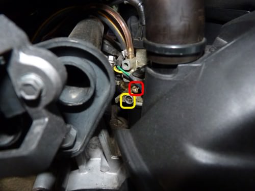

Hier gibt es nun zwei Stellschrauben:
gelb: Standgasgemisch-Stellschaube
rot: Standgasdrehzal-Stellschraube

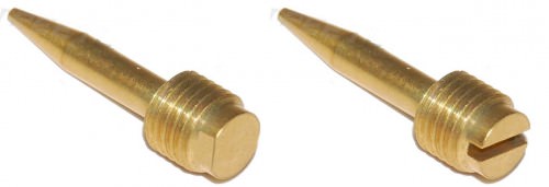

Für uns ist jetzt erst mal die Standgasgemisch-Stellschaube (gelb) wichtig, Vorab sei dazu gesagt, das es bei einigen Jet Force Modellen (so auch bei meinem) keine Schraube mit Schlitz war, sondern eine Schraube, die rund ist und nur an einer Seite eine kleine Flache stelle hat. (Siehe Bild links)
Hier hat man nun 2 Möglichkeiten:
1: Man versucht mit einem kleinen Flachen Schraubenzieher so dran rumzufummeln, was aber sehr aufwenidig ist oder
2. Man versucht die Schraube rauszudrehen (Vorsicht, dahinter sitzt einer Feder!) und sägt einen Schlitz rein, was einem dann die Einstellungsarbeiten leichter macht. (So hab ich es auch gemacht und kann das so empfelen)
So, nun drehen wir diese Schraube ganz rein (rechts) und drehen sie dann ca. zwei bis drei umdrehungen wieder raus.
Nun zu Standgasdrehzal-Stellschraube (rot): Die drehen wir ca. eine bis zwei Umdrehungen nach rechts.
