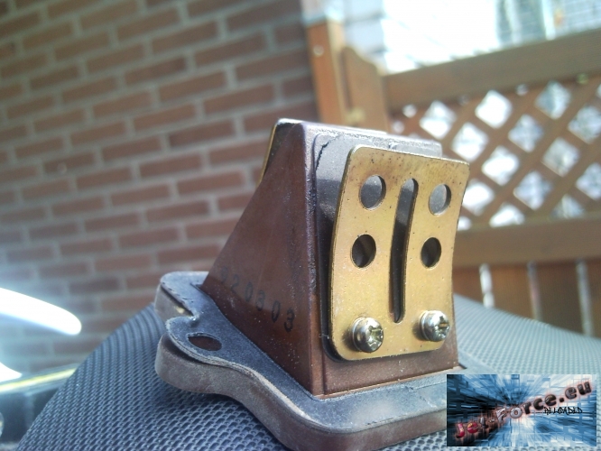

      pass auf du hast einen Vergaßer, wenn du denn Vergaßer abmontierst ist da eine Ansaugstutzen der sieht so aus :
      so wenn du das komplette abschraubst liegt etwa unter dem Helmfach, nimmste du ein Schlitzschrauben zieher und lockerst es ein wenig heraus
      die komplette Ansaugstutzen ist auf dem Membranenblock nenne ich es einfach mal drauf , der membranenblock liegt im Motorblock drin daher
      solltest du es ein wenig lockern rausholne und mal mit neuen membranen ersetzten.
      sollte das dein Problem nicht lösen so hab ich ka worans liegt ... dann empfehle ich dir in die Werkstatt deines Vertrauens zu fahren und ihm die Situation zu erklären

      ich weiss wo die membrane liegen und wie die auszusehen haben...trotzdem danke ja ich werde den dann wohl mal nachschauehen lassen ...
