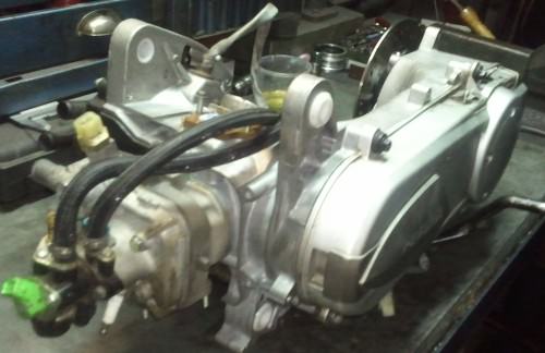

      So mein Motor ist jetzt (Endlich) fertig überholt und aufn neusten stand bebracht worden.
      Also auch mein Zylinder...
      Wie lange muss ich den einfahren?
      Und wie schnell darf ich maximal fahren oder ist das Drehzahl bezogen?
      Wenn ja gebt alle eure Erfahrungen , gegnüber Zylinder /roller einfahren , ab.
      Denn manche sagen ja du darfst nur mit 6000U/min fahren die anderen sagen nur 30km/h und wieder andere sagen 40km/h...
      Ichj will eure Erfahrung , die ihr (hoffentlich) gesammelt habt.
      Denn manche hatten aj auch schon fresser oder auch nicht ... Also alles genau und verständlich schreiben!
      Ich bedanke mich jetzt schon im voraus :"Danleschön"
      Und ich hoffe3 das hilft auch anderen Leute /Jetty-Fahrern die solch ein Problem haben oder noch haben werden!

      Für die Betriebslebensdauer Ihres Motorrollers sind die ersten 500km
      besonders wichtig. Daher sollten die folgenden Erklärungen besonders
      aufmerksam beachtet werden. Fabrikneue Motoren dürfen während der ersten
      Betriebsstunden keiner übermäßigen Belastung ausgesetzt werden. Die
      verschiedenen Bauteile des Motors laufen während der ersten 500km auf
      das richtige Betriebsspiel ein. In dieser Zeit sind längere
      Vollgasfahrten oder andere Bedingungen, die zum überhitzen des
      Rollermotors führen, zu vermeiden.
      1. 0 bis 150km
      Vermeiden sie einen Betrieb mit mehr als 1/3 Gas. Stellen Sie nach einer
      Betriebsstunde den Motor ab und lassen Sie ihn 5 bis 10 Minuten
      abkühlen. Ändern Sie die Fahrgeschwindigkeit des Motorrollers von Zeit
      zu Zeit, d.h. nicht ständig mit gleicher Gasstellung fahren.
      2. 150 bis 250km
      Vermeiden Sie einen Betrieb mit mehr als 1/2 Gas über zu lange Zeit hinweg
      3. 250 bis 500km
      Vermeiden Sie einen andauernden Betrieb mit mehr als 3/4 Gas.
      4. Die Einfahrzeit ist vorüber. Vollgasfahrten über längere Zeit sollte
      dennoch vermieden werden.
      An die hab ich mich gehalten und er läuft 1A :) Kann ich nur empfehlen die Anleitung!
