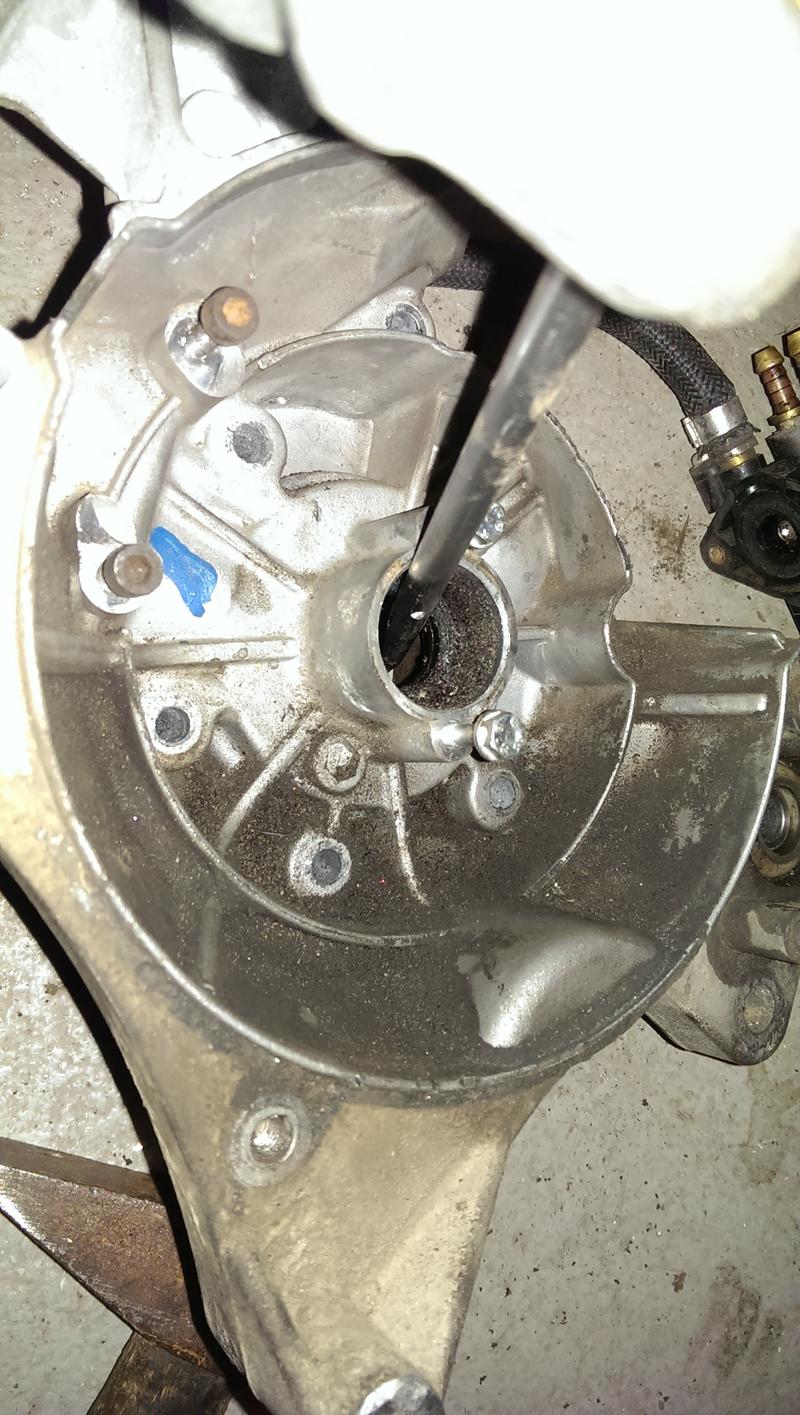

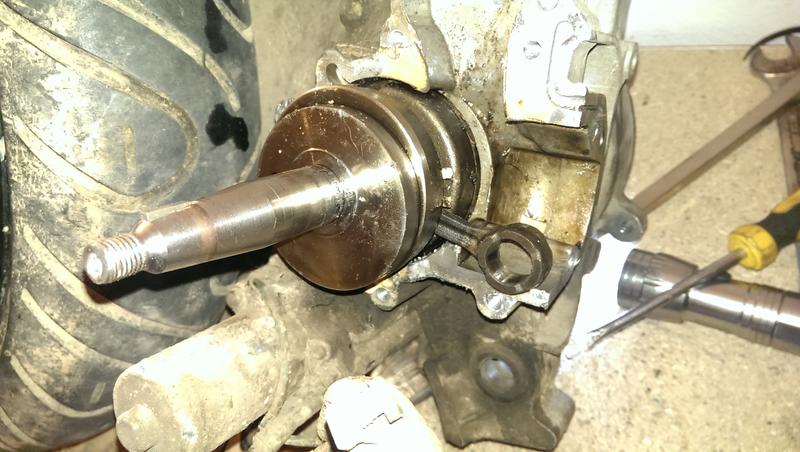

So, alles ist also raus und ein Lager saß noch in einer Hälfte des Blocks...
Das hab ich dann wie folgt rausgeschoben sag ich mal ganz vorsichtig
Also wirklich mit Gefühl

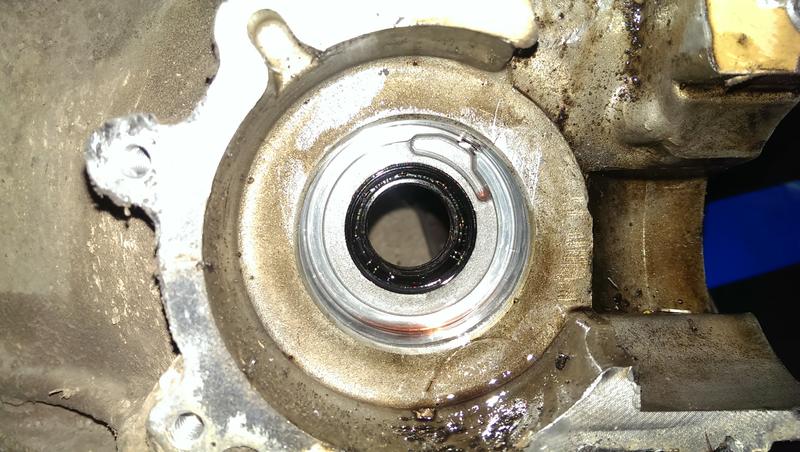

Hier noch ein Bild von der Seite, bei der das Lager direkt mitgekommen ist...

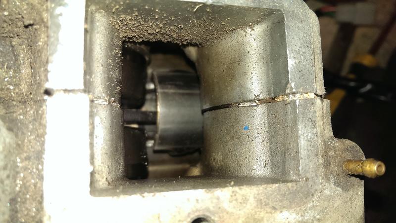

Und hier wie sich nach ein paar schlägen auf die Wellenstümpfe der Schlitz zwischen den beiden Hälften gebildet hat
Die Bilder dürfen gerne für's FAQ zum Kurbelwellen tausch verwendet werden!!Dieser Beitrag wurde bereits 1 mal editiert, zuletzt von Viorz ()
