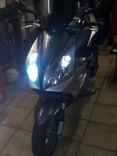

    • Habe ebenfalls richtiges Xenon drin (8000K, nicht zu blau aber kein Gelbanteil mehr, beste Farbe und um vieles heller als Halogen :thumbsup: ). Flackert nicht und geht auch wenn der Motor nicht läuft, dann halt über die Batterie. Habe es aber normal über die Standard Lichtanschlüsse laufen also nichts am Kabelbaum verändert (nur Brücken zwischen Abblend- und Fernlicht gebaut, damit beide Scheinwerfer gleichzeitig leuchten). Bei den H4 Xenon Brennern ist ja eine kleine Halogen-Birne dran, diese leuchten bei mir als Abblendlicht.
      Musste die Batterie noch nie deswegen aufladen, habe das jetzt gute 2 Jahre drin, hatte ich schon im Roller davor also gut 3 1/2 Jahre gute Erfahrungen damit.
      Hoffe, ich konnte bisschen helfen (auch mit der Entscheidung, ob echtes Xenon oder Xenon-Look) ;)
